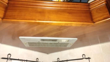

Che poi, non si è capito se stai cercando una cappa sottopensile o una a montaggio autonomo, o, ancora, una da montare incassata in una struttura già esistente nella cucina.
Sottopensile
Autonoma
Incassata (questa è la mia)
