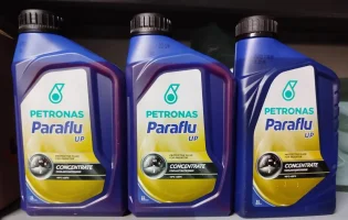

No, non ci può stare. Per ora, forse non ti crea problemi, ma se non è il liquido " giusto " e previsto dalla casa, nel tempo ti potrebbe creare dei problemi.il meccanico mi ha comunque consigliato (e messo) il blu che a sua detta se non erro è meno aggressivo su, mi pare di aver capito, sulle guarnizioni. ci può stare?

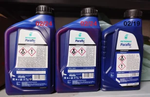

La tua Grande Punto esce di fabbrica con Paraflù UP organico OAT di colore rosso con specifiche FIAT 9.55523buongiorno. mi permetto una domanda... presupposto: grande punto 1.4 con antigelo rosso... errore mio ne avevo aggiunto "poco" blu (giusto il tempo di aprire il tappo iniziare a versare e vedere che... boia ho sbagliato liquido !!!... 3-400 ml?) previo lavaggio (trattamento che adesso ho dentro da un paio di mesi mi pare, molto delicato mi ha detto. che devo andare a far togliere e mettere solo antigelo ) il meccanico mi ha comunque consigliato (e messo) il blu che a sua detta se non erro è meno aggressivo su, mi pare di aver capito, sulle guarnizioni. ci può stare?
Ti posso chiedere che prodotto hai utilizzato?lavaggio (trattamento che adesso ho dentro da un paio di mesi mi pare, molto delicato
