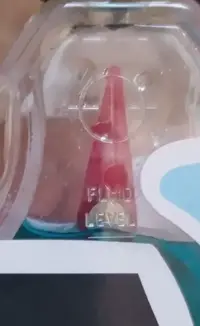

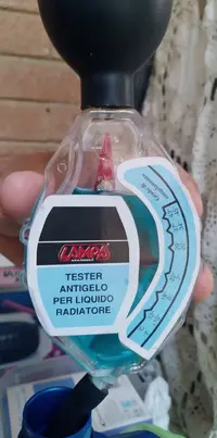

@Venturer perdonami Come bisogna inclinarlo? verticale o orizzontale. La lampa é stata riempita secondo la stringa max di indicazione.

L'indicatore oscillante in alto ha una piccola croce vicino.
Bisogna fare in modo che l' indicatore oscillante punti in alto, con la pompetta in alto.
L'indicatore oscillante sotto ti darà le supposte temperature di congelamento ed ebollizione.
Esatto ha già risposto correttamente @Pike (scusa se non ho risposto prima ma sono tornato ora dal lavoro)
Le foto 2 e 3 sono quelle corrette
La lancetta superiore deve stare verticale. Poi aspiri il liquido con la pipetta e lo porti al livello più alto possibile (c'è una linea incisa nella plastica sopra vicino alla lancetta verticale superiore)
A quel punto vedrai l'altra lancetta che sta tra le 2 etichette alzarsi e indicare la temperatura da una parte quella di congelamento dall'altra quella di ebolizione!
Facci sapere come vanno i test! :)
Ho guardato meglio le foto: nella foto 2 e 3 anche se la posizione verticale è corretta il livello del liquido è troppo basso! La lancetta di congelamento ed ebolizione non si alzerà o si alzerà di pochissimo! Il livello deve stare molto più in alto vicino alla lancetta verticale!
Per fare in modo di raggiungere il massimo livello del liquido premi a fondo la pipetta e poi RILASCIALA MOLTO LENTAMENTE CONTINUANDO A FARE PRESSIONE SU DI ESSA.
Se la rilasci velocemente entrerà dell'aria nel liquido aspirato e non raggiungerà mai il livello previsto!
IL RIFERIMENTO DEL LIVELLO DEL LIQUIDO ASPIRATO E' LA CROCE INCISA NELLA PLASTICA. PORTA IL LIQUIDO A LIVELLO DELLA LINEA ORIZZONTALE DELLA CROCE INCISA.
PREMI A FONDO LA PIPETTA CON TUTTE LE DITA PER COMPRIMERE TUTTO IL VOLUME DI ARIA RILASCIA LA PIPETTA LENTAMENTE. E ASSICURATI CHE IL TUBO DI ASPIRAZIONE NON ESCA MAI DAL LIVELLO DEL LIQUIDO CHE STAI ASPIRANDO.

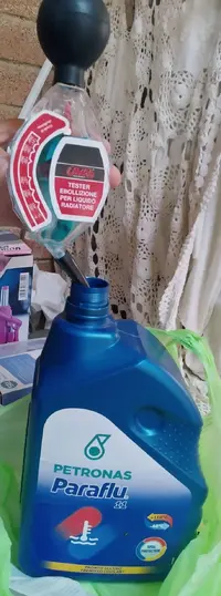

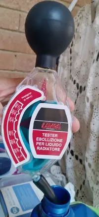

Questo é il test su paraflu11 pronto all'uso confezionato.
Il test sull'antigelo é giusto calcolando senza margine di errore. Per quanto riguarda quello dentro la vettura lo vorrei ripetere,dovrebbe essere +124 e calcolando il margine di errore é un +114 (il liquido inserito é un -10;+118 ci potremmo stare come valori ). Domani riprovo a fare il test e vi aggiorno
IMG_20230610_202717~2.webp IMG_20230610_202629~2.webp IMG_20230610_202655~2.webp IMG_20230610_202618~2.webp IMG_20230610_202730.webp
Ho fatto alcuni test ma dopo 3-4 aspirazioni e svuotamenti con il tubo immerso nella vaschetta di espansione il liquido é iniziato da rosa a diventare rugginoso. Vorrei fare un paio di rabocchi con il paraflù11 e ripetere l'operazione. Magari sono ai limiti equiparabili ad acqua distillata. A contatto a pelle comunque seppur liquidi sporco rimane sulle mani quella sensazione di appiccicoso, quindi qualcosa di refrigerante anticorrosivo é rimasto. Con liquido rosa il test segnava 124 con liquido sporco il valore era al di sotto di tale soglia e la lancetta non effettuava nessun rilevamento.

Ma come ti avevo specificato prima anche guardando le nuove foto il livello é troppo basso! Devi aspirare lentamente e portarlo a un livello piú alto di cosí! Per me la misura é falsata!
Bisogna superare di quanto la linea di riferimento? Bisogna arrivare almeno "mirino"?

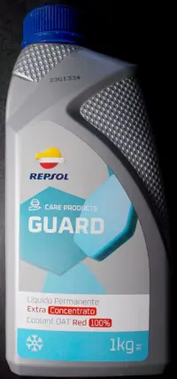

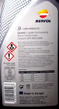

mi accodo a questo thread per una domanda veloce sul refrigerante repsol rosso concentrato.
considerata la sua scheda tecnica, da cui se ne possono stabilire esplicitamente le specifiche di compatibilità, c'è modo di venire a capo di tali informazioni solo guardando le sue etichette?
refrigerante repsol rosso fronte DSCN0093_2.webp refrigerante repsol rosso retro DSCN0095_2.webp
chiedo perchè è stato un "blind buy" per me, appunto perchè non ero certo della compatibilità, nonostante mi sia andata bene, così magari se c'è una qualche sigla importante che mi sfugge, la prossima volta, con qualche altro refrigerante, ci faccio caso seduta stante. per es. quel "ufi: fq1g-vvrq yujh-qntx" indica qualcosa di pertinente la mia richiesta?
OAT e da diluire sono le uniche dichiarazioni che fanno al di fuori della parte relativa alla sicurezza. Prova a vedere se sul sito Repsol trovi una scheda tecnica che dica "qualcosa".
scheda tecnica già postata (il link è cliccabile). la mia richiesta è differente: non intendo venire a capo delle specifiche (le ho trovate sulla scheda), intendo stabilire se si possa risalire ad esse o comunque a qualche indicazione tecnica, esclusivamente visionando le etichette, proprio perchè, in negozio, non ho la possibilità di fare ricerche seduta stante finalizzate a visionare la scheda tecnica che sta sul web.
ME molto pollo.
Questi sono i dati che non sono pubblicità da quell'etichetta.
Codice:
NON CONTIENE AMMINE, NITRITI E FOSFATI
Contiene 1,2 Etandiolo
Frasi sicurezza standard
H302
H373
P260
P264
P270
P314
P330
P356

È un g12+ quindi un organico con silicati.
