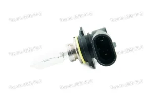

Come ho scritto ho provato l'attacco HIR2 (9012), è un attacco particolare che hanno alcune auto nuove :D, è simile all'attacco HB3 (9005) e HB4 (9006). Nella descrizione della pagina l'attacco è riportato correttamente :D
Ecco una cosa che non sapevo...
Ecco l'aspetto di una lampadina HIR2, e qui sotto un focus sul connettore.
Questa lampadina io la conoscevo come H11... Questa foto viene da una ricerchina in Sgurgle Immagini
Ma ormai questi attacchi si assomigliano tutti, ne hanno fatti a bizzeffe LOL. I connettori sono tutti molto simili, ma mi sembra che l'H11 non entri nell'HIR2 perché ha i pin più vicini, ma potrei sbagliarmi. Quello che cambia di più sono le alette di plastica che fissano la lampadina al faro, le HIR2 ha delle alette molto grandi.
HB3 e HB4 hanno il connettore identico a livello di pin, cambia l'aletta in plastica centrale che non le fa montare ma basta limarla via ed entrano tutte e due. Le alette intorno alla lampadina sono un po' diverse ma anche queste si adattano limandole. Diciamo che con un dremel HB3, HB4 e HIR2 sono tutte adattabili fra di loro.
Infatti, le OSRAM cool blue intense che ho su ora le ho adattate io artigianalmente, non esistendo per HIR2 :D

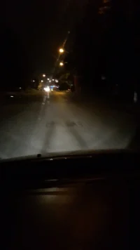

Mi interessa molto questa discussione,perché ho montato gli angel eyes alla mia punto,i quali hanno il lenticolare per l'anabbagliante e,contro ogni mia aspettativa,il fascio di luce mi ha deluso e non poco. Se alzo il registro,perdo molto in intensità,se lo abbasso,migliora un po l'intensità,ma dopo il fascio è troppo corto.
Pensavo di mettere un kit xenon o led sono indeciso (so perfettamente che è illegale). Voi che dite?
Vi posto una foto che ho fatto di come illuminano questi fari.
Potete notare anche 2 coni di ombra un po stretti,che credo siano gli anelli attraversati dalla luce dell'anabbagliante. Me lo fa da quando ho cambiato con altre 2 lampade economiche,ma la luminosità era scarsa allo stesso modo.
Ultima cosa,le lampade sono H7 per anabbaglianti e abbaglianti.
