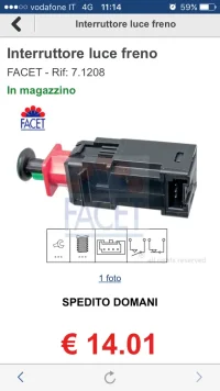

Questa è la foto dell'interruttore freno che ho già sostituito, quello della frizione è esteticamente uguale ma cambia il codice oem ma i comuni siti di ricambi non lo vendono.

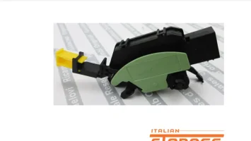

Su internet Sotto la voce interruttore pedale frizione grande punto ho trovato anche questo, sapete cos'è?
    277,8 KB · Visite: 67
    431,1 KB · Visite: 67
A questo punto meglio andare da un ricambista fisico e con la targa ti trova il ricambio giusto.
Controlla che funzioni la luce della retro quando la metti.

Luce retro funziona, l'interruttore ha due poli, punto all'interruttore frizione.
