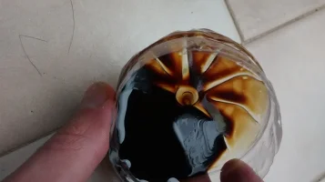

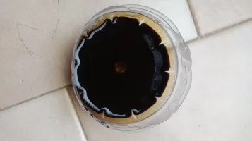

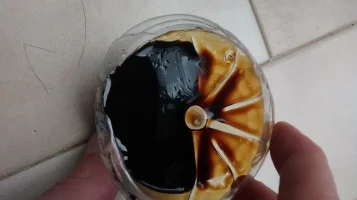

foto dell'olio scolato, non so quanto renda l'idea un'immagine su uno schermo ma le posto comunque per completezza.
    197,8 KB · Visite: 51
    213,3 KB · Visite: 50
    201,5 KB · Visite: 52
Beh il colore non era bello e noto degli strani grumi sulla superficie dell'olio,come se fosse mischiato con acqua.
Sicuramente il flush ha tolto della robaccia,staremo a vedere ;)
i grumi intendi quelli sulla seconda foto?
Sono i riflessi della luce sull'olio, ho tagliato il fondo di una bottiglia d'acqua da 500ml e sono rimaste delle goccioline d'acqua sul bordo.
