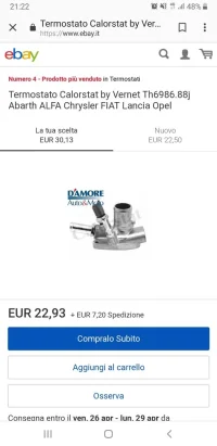

Che ne dite di questo termostato quì?
Il terzo tubo che tocchi è quello che deve rimanere freddo fino all'apertura del termostato (87° +/-2°).
Oggi ho fatto un giro di ricambisti.
Uno avrebbe un termostato della OFFER a 30 euro ma totalmente in acciaio. Quindi senza attacchi in plastica. Che dite? Perchè poi sarebbe meglio prenderlo da un ricambista che non su internet o sbaglio?
Al tuo posto lo prenderei proprio totalmente in acciaio. Anni fa parlando con possessore di panda np, mi raccontava che era rimasto per strada proprio per la rottura del suddetto particolare di plastica
Credo fosse la 1.4, anche perché la 1.2 essendo motore uguale alla punto, anche il termostato lo sarà, e non ha quell'attacco .
