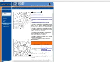

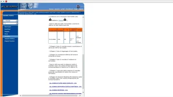

Fare del foto comprensibili è impossibile,cmq ho trovato da un manuale la valvola termostatica,non sò se bastino,spero di si.

Domani arriva la foto a cosa ti serve?
