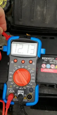

Ciao a tutti.. Dopo una settimana di fermo auto, con temperature basse ho misurato la batteria ed il voltaggio era molto basso..
Anche se non come al solito, la macchina è partita ma ho preferito sostituirla nel weekend (certo dopo 7 anni e 165000km non mi posso lamentare). Presa una Sparco da 62Ah e 500A di spunto a 70 euro in negozio fisico qui a Parma.. Caricata (era a 12.5V per poi stabilizzarsi a 13.1V) e montata!

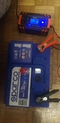

@orso90 come ti trovi con quel carica batterie? L'ho preso poco tempo fa su amazon, ma non mi convince molto....
L ho usato 3/4 volte.. Ha caricato la batteria nuova da 12.5 a 13V in circa 6 ore.. La vecchia la farò caricare in modalità repair giusto per tenerla ancora un po'..

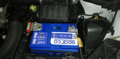

Che ne pensate della batteria nuova? Buon prodotto? Esperienza con questo marchio?
Segna la data con un pennarello 👍
Aggiungerei: caricala col caricabatterie e staccata dall'auto, aspetta almeno 7-8 ore, con la batteria sempre staccata dall'auto, e misura la tensione. Segna anche quel valore ed avrai la tensione di riferimento per la batteria completamente carica.
Se vuoi una cosa ancora più precisa, ripeti l'esperimento tra 2-3 mesi.
Si, ho fatto proprio così! Misurati 13.1V, il Gorno dopo aver eseguito la ricarica. Segnato anche la data di acquisto con pennarello
Non ho esperienza con queste batterie. Da una ricerca in rete ho trovato che sono commercializzate da skg Italia, ma non viene dichiarato il produttore. Sparco, come tanti altri brand, ha dato la licenza ad Skg di marcare le sue batterie con il proprio nome. Sembrano ben fatte e progettate, stando alle indicazioni trovate sul sito skg.
Vedremo.. Passato l'inverno la smonto e la ricarico!

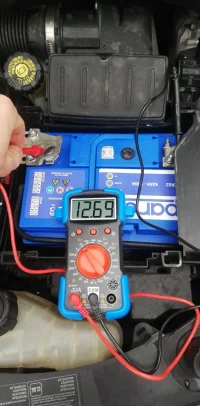

Stamattina misurata la tensione dopo 4 giorni di auto ferma..
Ci sta. Con batteria collegata, per mia esperienza, la tensione misurata è sempre un po' più bassa che con la batteria "libera".
