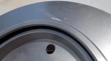

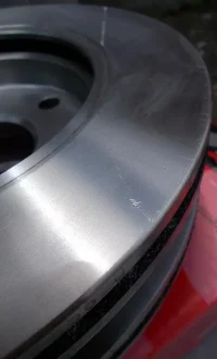

ho appena ripulito questi brembo nuovi dallo strato oleoso protettivo e mi sono accorto di questi graffi (1 nella prima foto, 2 nella seconda)
posso stare tranquillo o è roba importante? la brembo produce i dischi per auto o li acquista da terzi e li rimarchia?
sembrano sgraffi da errata manipolazione e se non c'è bava da togliere vicino al punto rovinato, si possono usare anche così perchè dopo un pò di frenate, spariranno dalla vista (non mi sembrano profondi).
La Brembo produce per sè (e per altri) i suoi dischi.
La gamma stradale "normale" li fa fare al lpr di Piacenza ma devono comunque rispettare i canoni di qualità Brembo...
Vedi l'allegato 13856 Vedi l'allegato 13855
Il primo è ininfluente.
Il secondo è più profondo, ma, come dice Miky, dovrebbe sparire in poco tempo, e comunque non dare noie.
