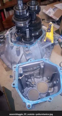

ma prima di montare il cambio preso dallo sfascio o anche il vecchio quando si toglie è semplice togliere il coperchio come ha fatto edesmo dove si vedono gli ingranaggi e si puo' capire se c'è qualcosa di rovinato? nella img edesmo ha aperto ma è semplice e che attrezzi servono e si capisce cosa puo' essere rovinato?

La foto messa è il secondo pezzo smontato. Prima il coperchio quinta e poi quella è la scatola
