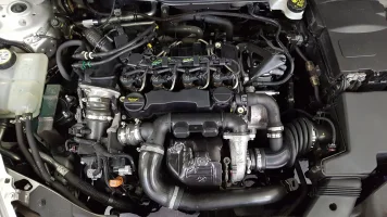

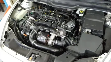

Intanto il meccanico mi manda queste foto scrivendomi "Questo motore splendente ha voglia di macinare Km...te la vuoi venire a prendere o no!?" :roflmao:
    188,1 KB · Visite: 60
    309,4 KB · Visite: 60
Lindo è lindo.
Però evidentemente l'auto in parcheggio rompe...
A rompere rompe...ma nulla che un buon caffè non possa riparare! :)
