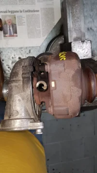

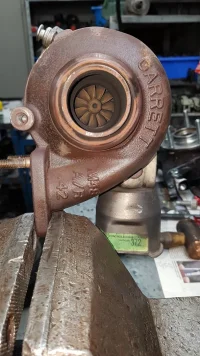

- la turbina aveva un po' di gioco nei cuscinetti, e la geometria variabile funzionava a scatti...quindi invece di far smontare e pulire, ho detto di sostituire core assy e geometria

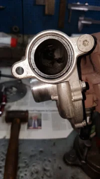

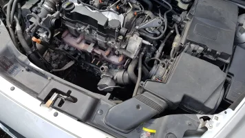

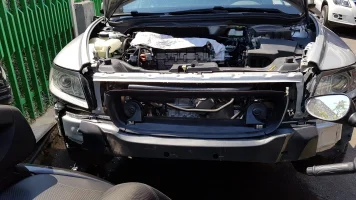

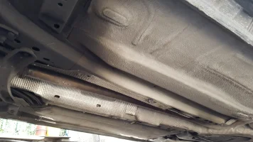

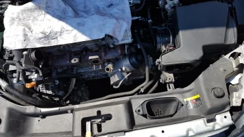

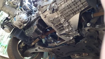

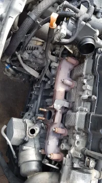

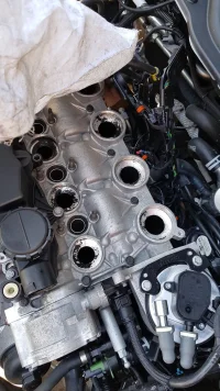

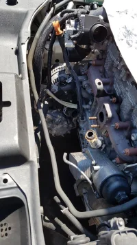

Ciao ragazzi,
vi allego qualche foto della V50 in lavorazione...
    473,1 KB · Visite: 72
    201,7 KB · Visite: 65
    170,6 KB · Visite: 61
    122 KB · Visite: 64
    103,1 KB · Visite: 63
    458,5 KB · Visite: 64
    499,7 KB · Visite: 59
    164,8 KB · Visite: 61
    186,8 KB · Visite: 63
    448,8 KB · Visite: 75

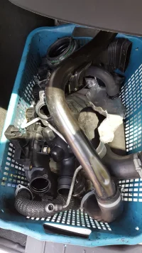

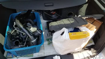

Un po' di pezzi nel bagagliaio...
    426,6 KB · Visite: 25
    161,9 KB · Visite: 27
    354,8 KB · Visite: 25
Le grembialature rendono il sottoscocca pulitissimo...
