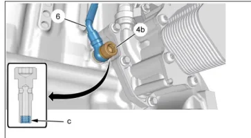

Visto che hai tutto aperto, potresti fare dare un occhiata che sia ben pulito il tubo di mandata olio alla turbina, sopratutto se presente il filtrino a rete sul bullone di giunzione con il basamento (alcuni lo rimuovono). Dicono che i depositi carboniosi in quella zona sia una delle principali cause di moria delle turbine su questo motore.
Ovvio @fuinotto , se leggi il messaggio 40 di questa discussione, c'è la lista delle cose che avevo intenzione di far fare a prescindere da tutto, e c'è la pulizia del circuito di lubrificazione del turbo.
Oltretutto se vedi la foto che ho postato dei pezzi smontati nel bagagliaio, vedrai il tubo di lubrificazione del turbo.
