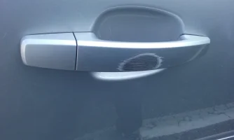

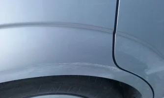

Buonasera,
dovrei riparare una strisciata sulla mia zafira, zona parafango e maniglia sportello posteriore.
Già un altro utente aveva chiesto se era possibile, dopo aver carteggiato, dare direttamente il primer sulla zona da trattare, ricoprendo per sovrapposizione anche una zona "normale" non danneggiata, ma non ho trovato risposte.
Pertanto le mie domande sono:
posso limitarmi a trattare una strisciata di 25/30cm solamente, carteggiando, spruzzando primer, verniciando e dando il trasparente?
rovinerei anche la parte sana?
La maniglia che è di plastica, deve avere un trattamento diverso?
Come faccio a sapere se la vernice è all'acqua o nitro o acrilica?
grazie

concordo con cristian! posta una foto del danno...
Eccole..se riesco a postarle

Secondo me il passaruota lo risolvi con la pasta abrasiva.Puoi provare anche con la maniglia,ma la vedo dura solo con la pasta.Nel caso contrario,senza fare tutta la portiera riusciresti a colorare solo la maniglia
Concordo, per il passaruota sicuramente te la cavi con un po' di polish, è correggibile. La maniglia è troppo compromessa, ma essendo una parte "separata" dalla porta puoi anche riverniciare solo lei e basta, senza fare la porta intera.
con il polish non fai nulla Yuko...
ma con una pasta abrasiva a grana grossa sicuramente riesci a togliere i graffi...per la maniglia con una buona bomboletta riesci a togliere i graffi...liscia bene con carta abrasiva all'acqua e poi vernicia...
Salva esistono tanti tipi di polish, c'è il polish da taglio forte, quello da taglio medio, quello leggero e quello da finitura (che non è abrasivo). La pasta abrasiva è l'equivalente di un polish da taglio medio/forte :D. Ormai bazzicando sulla lacuradellauto lo sai sicuramente anche tu LOL.
Comunque su quel passaruota anche solo passando il polish dell'Arexons (leggermente abrasivo) non si vedrà quasi più nulla, si vede che non sono graffi molto profondi ma è più che altro la vernice dell'oggetto contro cui ha strisciato che si è attaccata alla sua :D.

Certo, infatti ho consigliato il polish dell'Arexons per questo motivo. Anzi, farei così: prima una passata di pasta abrasiva dell'Arexons o MA-FRA, quella dentro la lattina, per togliere il grosso, e per finire il polish che ho detto prima :D
