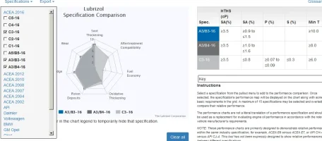

Promemoria, in ottica pulizia potrebbe essere vantaggioso restare in casa castrol e restare sempre su un 5W40 API SN ACEA C3 ma della linea gtx che ha un cSt a 100° di 13.6(il magnatec ha un cst di 13.4).
Se è ammesso l'acea a3 vai di shell hx8, è spesso e pulisce
Non è specificato chiaramente sul manuale ma se ti chiede lo 0W20 (e parla di API SL visto che l'auto è del 2010) temo che un ACEA A3 non vada bene. Devo controllare un attimo.
Con il gtx di cui sopra invece vado tranquillo perché a parte gli additivi più pulenti ha le stesse specifiche del magnatec.
EDIT ho controllato(ovviamente se ho torto bacchettatemi) ed un A3 sarebbe da evitare ove possibile(fonte).
