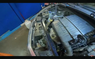

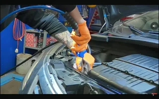

Su una punto 188 c'è chi ha fatto anche così (stracontaminando le fognature, mortacci sua)
Puoi eventualmente prendere spunto ma (scusa se rompo ancora sul tema) ogni goccia d'acqua che esce dal circuito di raffreddamento potrebbe essere contaminata dal refrigerante!
Tu temi di aver sporco nei radiatori (abitacolo e fronte auto) questo sistema non può staccare lo schifo dagli stessi.
