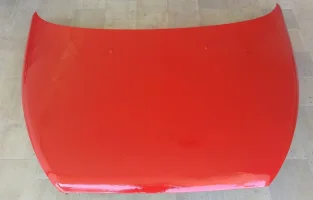

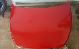

Ragazzi, ritorniamo in tema di verniciatura a bombole perché ieri c'è stata una bella esperienza LOL .
Vi ricordate il cofano danneggiato con il fondo tutto graffiato? Bene, ho praticato su quel cofano decidendo di riverniciarlo di nuovo, ovviamente è stata solo una prova ed un'esperienza che mi servirà per il futuro, nel caso decidessi di verniciare qualcosa.
Vi avviso subito che il fondo non l'ho riparato, troppi graffi, troppe imperfezioni, ho sistemato solo dove si poteva, questo pezzo l'ho usato come pratica.
Bene, veniamo al dunque.
Ho carteggiato la vernice nera che feci in passato ( qualcuno si ricorda che feci la stupidaggine di verniciare fuori ad un terrazzo con il vento, di conseguenza la verniciatura venne una schifezza perché non bisogna mai verniciare all'aperto, ora il lavoro è stato eseguito al chiuso in garage), dopo di che sono passato a riparare alcune parti del fondo, non ho usato il primer perché come detto prima era solo una prova, ho incominciato a verniciare con il colore rosso, ho fatto 4 passate, 2 in verticale e 2 in orizzontale, mano molto ferma e piano piano verniciavo cercando di non saltare nessuna parte, 10 minuti di attesa per l'asciugatura per ogni passata, dopo aver completato le 4 passate sono passato al trasparente lucido, qui ho fatto 2 passate, 1 verticale/1orizzontale perché le bombole erano più durature e 2 me ne sono bastate, e questo è il risultato:

non ti offendere ma dalle foto sembra un risultato poco soddisfacente ma contento tu contenti tutti
i lavori di carrozzeria si devono fare eseguendo tutte le fasi altrimenti è meglio lasciare perdere perchè è uno spreco di tempo e denaro. Poi se non si sistema il fondo con la stuccatura e la carteggiatura è proprio inutile verniciare anche volendo wrappare non si risolve nulla.
