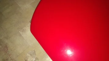

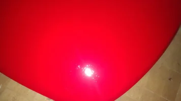

L'ho scritto chiaramente che non ho usato il primer né riparato il fondo perché questo pezzo l'ho usato solo per fare pratica e per vedere se la vernice venisse uniforme e non "macchiata", quindi è normale che si continuino a vedere i graffi profondi, se tu mi dici che il fondo non è bello ti do ragione, ma se invece mi dici che la verniciatura non è venuta bene allora non ti offendere tu ma mi sa che non ci vedi molto bene, si vede 1 miglia lontano che la verniciatura non presenta delle macchie o parti meno verniciate, e si vede chiaramente il lucido.

Ripeto non lo prendere a male e non fraintendere quello che ti sto dicendo dico solo che dalle foto non si capisce bene se la verniciatura è venuta ok a causa proprio del fondo irregolare, se tu mi dici che è venuta bene (ossia ben stesa, senza grumi e colature) ci credo. Dato che era una esercitazione potevi benissmo limitarti ad una piccola zona invece di verniciare tutto il pezzo e consumare bombolette e tempo. Esercitarsi nel ripristino del manto della carrozzeria SOLO con la passata di vernice trascurando tutte le altre fasi preparatorie non ha senso, almeno PER ME.

Su quel cofano ho trascurato la fase della riparazione del fondo semplicemente perché per riparare quel fondo e renderlo perfetto come un normale pezzo di carrozzeria, ci sarebbero voluti kg di stucco, e non mi andava, siccome il mio intento non era riparare il fondo ma testare la qualità della vernice e capire se venisse il tutto uniforme, e così è venuto, non ci sono colature né parti più chiare a tema "alone", poi se ti metti ad ingrandire le foto e guardi i danni al metallo è un'altra cosa.
Questa prova mi è servita nel caso un domani volessi verniciare la mia auto con questo colore, e li sarà molto più semplice visto che la carrozzeria non sarà tutta danneggiata e con il metallo distrutto, quindi li si procederà semplicemente a carteggiare, mettere il primer ed iniziare la verniciatura.

scusa la domanda forse impertinente ma se il tuo intendo era testare la vernice e non riparare il pezzo ora che lo hai verniciato così che te ne fai? Hai fatto la prova di verniciatura e va bene, ed ora quel cofano lo usi per futuri test o lo monti sull'auto? giusto per capire.

L'ho usato come test, poi quando arriverà il giorno (se arriverà) che la mia auto avrà la vernice completamente da rifare e voglio tenermela ancora per alcuni anni, procederò a verniciarla. Comunque ad occhio quelle imperfezioni del metallo non si notano molto, perché stanno solo in alcuni punti del cofano, io ho coperto molti graffi con lo stucco, ma ce n'erano veramente troppi e non potevo ricoprire un cofano intero di stucco, mannaggia a me che mi misi a rovinare il metallo con il coltello, avessi usato le carte abrasive ora non c'era questo problema!
Comunque devo metterlo al sole e vedere se le imperfezioni del fondo sono trascurabili ed è almeno decente da montarlo su un auto o se il fondo danneggiato è troppo evidente e quindi non è il caso, perché nel caso fosse decente avrò già un pezzo in meno da verniciare, resta la prova della luce al sole.

e come fai adesso, giri senza cofano o ne hai uno di riserva? e poi l'intenzione è fare tutta la carrozzeria con solo bombolette, senza stuccatura, carteggio, ......? considera che eseguire un'intera carrozzeria con le bombolette è un vero azzardo. Ti consiglio vivamente di mettere da parte qualcosa è comprare un compressore con una pistola adatta per la verniciatura o fattelo prestare.
E' impossibile valutare la qualità di verniciatura senza un fondo correttamente preparato. Tutte le imperfezioni del fondo nascondono le imperfezioni di stesa ed asciugatura.

Ho il cofano grigio sulla mia auto, quello li ce l'avevo di riserva per praticare, che ora è rosso.
Il resto dell'auto non ha bisogno di stuccatura, perché la carrozzeria è messa bene, bisogna solo carteggiare la vernice vecchia, usare il primer e poi iniziare con la verniciatura, fidati che con le bombolette con un pò di pazienza e con la mano ferma andando piano senza correre si fa un lavoro non dico perfetto ma decente, come puoi vedere da queste altre foto fatte con la luce direttamente sulla vernice, puoi notare che è ben uniforme e lucida, e calcolando che è solo la 2a volta che mi metto a verniciare non mi lamento.
