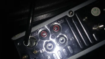

Allora il monto una aftermarket dietro a 4 i gressi per il cavo rca ma no so quale usare

I subwoofer vanno collegati ad un connettore rosso è uno bianco che sarebbero per l'alta e la bassa frequenza
