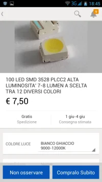

@Felix ho appena comprato il kit sul sito precedentemente citato e ho preso gli anelli a led che su richiesta meli mandano bianchi e i fondini neutri per una spesa totale di 32€ compresa spedizione,adesso mi manca di comprare solo i led pccl2 che ho intenzione di prenderli su ebay solo che ci sono varie gradiazioni di bianco,ho messo le immagini di due tipo di led e non so quale prendere,tu quali hai usato?

@punto_sporting1.9jtd , ben fatto, hai fatto la carrellata completa quindi :D:D. Comunque, riguardando per bene le due immagini, credo che la differenza tra i due prodotti non ci sia, per il semplice fatto che i LED sono praticamente gli stessi. Sarebbe stato diverso se la serie dei LED (serie 3528) fosse stata diversa, perche per chi non lo sapesse, i LED si suddividono in serie. La serie che serve a te è proprio questa qui, la 3528. Se avessi usato un'altra serie , tipo la 5050, probabilmente avresti riscontrato dei problemi elettrici , perchè i 5050, oltre ad essere più grandi , assorbono anche più corrente, e quindi ti saresti ritrovato presto con dei problemi all'impianto elettrico. Per farti capire meglio le differenze tra i diversi LED, ti posto di seguito il link alla pagina di Wikipedia con tutto l'elenco delle diverse serie di LED . Comunque, ti consiglio di prendere quelli del primo annuncio, dato che costano 7,50 con la spedizione gratis, quindi fiondati su quelli :thumbsup:

Ok grazie mille :)... Adesso contatto il venditore per vedere se e possibile averne 50 bianchi e 50 blu anziché 100 bianchi che alla fine credo siano un po troppi xD
