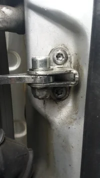

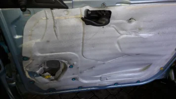

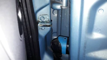

Stamattina lo cambiato pure io dopo 7 anni di portiera rumorosa in stile catorcio ora tutto tace bellissimo non mi sembra vero .....
20170119_105632.jpg20170119_105703.jpg20170119_110128.jpg20170119_110719.jpg20170119_110737.jpg

ragazzi il lavoro non è complicato, come da foto postate da samu, sono pochi passaggi.
le cerniere costano un pochino ma i timpani ringrazieranno
in 2 persone e mezz'oretta di lavoro si cambiano le 2 cerniere in tranquillità

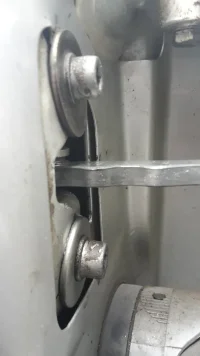

ciao a tutti,anch'io ho il problema del tirante sulla mia punto,ha iniziato a fare rumore e ho notato che oltre al tirante rotto si era anche strappata la lamiera,ho comprato il nuovo tirante ma era senza il pezzo che va attaccato alla macchina.
per la lamiera strappata ho risolto con due rondelle abbastanza grandi,il problema è nel punto dove si uniscono i due pezzi,sul vecchio tirante era presente un perno ma per rimuoverlo sono stato costretto a molarlo e l'ho rimpiazzato da un bullone con un dado autobloccante,solo che aprendo e chiudendo la portiera dopo due giorni si allenta di quel poco che basta per tornare a far rumore,come posso risolvere?

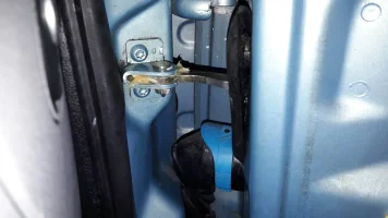

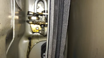

Come scrivevo qualche messaggio più sopra, il tirante lato passeggero faceva parecchio casino. Ma parecchio.
Ieri mi sono accorto che non era solo il tirante, ma tutto l'attacco al vano porta ballava.
Questo: (foto di Samuele)
Memore dell'esperienza di Andreas3punto, sono corso a stringere le due torx, prima di creare altri danni.
Ma il toc toc non è comunque passato. Il tirante va cambiato.
ma fa un stok secco? in genere si risolve stringendo quel dado che si intravede nel perno passante.
Vedi l'allegato 13213

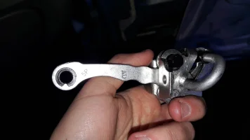

Ciao El presente, li ho cambiati io entrambi. I miei sono diversi in quanto non hanno un bullone passante tra il tirante e la staffa che va sulla scocca bensì una specie di rivetto che per forza di cose se li guardi vicini vedi che il verso di inserimento del rivetto è opposto l'uno con l'altro! Io li o trovati solo in un negozio fisico di ricambi Fiat al prezzo di 40 euro l'uno! Spero di esserti stato utile. Ciao

Lato passeggero, quello che faceva più rumore, in effetti c'era il dado verso la scocca un po' lento. Stretto quello, la situazione è migliorata molto. Poi ho pulito bene l'asta del tirante e ci ho spruzzato grasso multiuso bardahl k9, perché lo svitol in questi casi non ha mai dato risultati apprezzabili. Rumore quasi sparito.
Lato guida, il dado era bello stretto, così ho fatto lo stesso trattamento del lato passeggero, ottenendo una forte attenuazione della rumorosità.
Dato che il lato guida si usa molto di più, penso che tra un po' andrà cambiato solo quello. ;)
Sono stato alla Fiat e mi hanno confermato che, almeno per la versione in mio possesso, i tiranti destro e sinistro sono uguali e si montano (ovviamente) invertiti.
