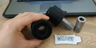

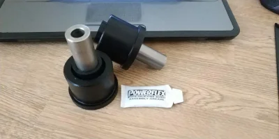

Tornando al topic della discussione, volevo farvi sapere che sono riuscito ad acquistare i silent block per la traversa posteriore della Powerflex! più precisamente la serie black, a soli 20€. Ho trovato una super offerta su amazon e non ho potuto fare a meno di acquistarli, al più presto li monterò e vi darò le mie impressioni sul cambiamento di guida e sulla eventuale comodità o scomodità.

si, ma con l'aiuto di un'amico meccanico che mi fa usare il ponte, purtroppo non ho più avuto tempo di montarli perchè l'auto ha iniziato a dare problemi, probabilmente è da cambiare la guarnizione della testata, proprio ora che avevo preso i silent block e tutti gli interni in pelle della 147 :(
In ogni caso, se tengo la macchina e li monto, posterò sicuramente delle foto e le impressioni di guida
Ottimo, aspettiamo le foto. Oltre al ponte ti servirà il kit di montaggio, certamente non puoi montarli a martellate...
Con calma si fa facilmente, ma non farlo da solo come ho fatto io, che poi ti fanno il T. S. O. : ).
