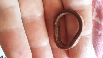

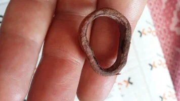

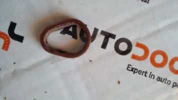

Questa è la guarnizione del liquido di raffreddamento responsabile della perdita

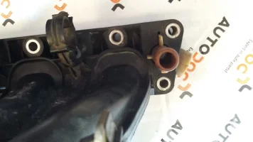

Perdeva anche da dietro dove ci sono le alette del tubo di uscita del liquido ho trovato anche tracce di liquido vicino all'aspirazione la prima vicino al buco dove passa l'acqua

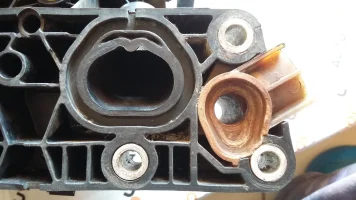

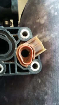

@terzimiky mi serve un tuo parere come si evince dalla foto del Collettore con vista interna si è completamente sfaldato l'anello interno dello stesso materiale del tubo dell'acqua per essere precisi quello che tiene ferma la guarnizione in posizione (anche se la vecchia ci rimane da sola perché si è dilatata) perciò la guarnizione nuova cade quindi come rimetterei il collettore sulla testata potrebbe spostarsi ti faccio una domanda se uso la vecchia per fare da fermo (logicamente adattandola) è fattibile o succede qualcosa
Cmq ho detto @terzimiky ma anche lì altri utenti che vogliono rispondere sono ben accetti
E questa è la guarnizione nuova in posizione che però cade se giro il collettore perché come ho detto poc'anzi l'anello interno a forma d'uovo si è sbriciolato
dovrebbe andar bene la motorsil D della arexons, come tampone degli spazi che si sono creati, per trattenere la guarnizione. Tra l'altro il pezzo che fa da tramite per il passaggio del fluido, non credo che esista come ricambio singolo e lo dico sperando di sbagliarmi, visto che per un problema del genere uno dovrebbe ricomprarsi tutto il collettore.
