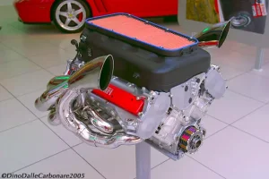

Io non sono nè un fisico, nè un ingegnere, ma in ogni caso, se inserisci un filtro in un fluido, c'è un solo modo perchè la portata del fluido aumenti (a pari pressione): ci metti un filtro meno... rallentante del fluido.
Che c'è anche in F1... il filtro aria (secondo quanto ricercato, 7 team su 10 usano prodotti UFI), però pesa 20grammi ed è... quel che serve.
Niente di più, niente di meno.
Il tessuto ha una maggiore permeabilità all'aria, questo perchè la densità dei passaggi è inferiore. Fa passare in condotti più grandi l'aria rispetto che la carta. Appena oliato ha un potere assorbente superiore rispetto al cotone "secco", ma l'andamento che ha è molto, molto più "veloce" e dipendente dallo stato dell'olio.
Il filtro in carta è molto lento a variare di stato. Ok, se passi in mezzo ad una strada bianca si tapperà molto di più, ma nessuno impedisce i più virtuosi della prestazione di smontare il filtro ogni settimana e soffiarlo con passione e precisione, con l'aiuto di un compressore. Ah... è una palla mostruosa peggio che oliare il filtro in cotone? Eh sì, ci avete raggggggggione.
Alcuni filtri per diesel han pure 'sto pacchettone di spugna sopra alla carta...
Per complicare ancora di più la vita allo sporco, più che all'aria. Sporco che se entra nel condotto d'aspirazione potrebbe aiutare a limare in modo antipatico pistoni e cilindri. E se in mezzo c'è pure una turbina beh...
Se la prestazione serve, si fa quel che occorre alla prestazione. Cioè non il decimo di cavallo a 5900 giri di un motore aspirato, quella è autosuggestione.
Per tutto il resto, il filtro in carta è la scelta più sicura, semplice, veloce, efficace.
