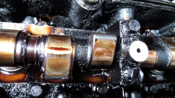

Carissimi, ho bisogno del vostro consiglio. Premesso che l'auto è stata acquistata usata con circa 120k km già all'attivo e con scarsa documentazione sulla manutenzione precedente, approfittando della clausura da coronavirus ho deciso di rimediare al solito trasudamento di olio dal coperchio valvole e verificare il gioco valvole dato che sono arrivato ai 155k km. Tolto il coperchio mi è venuto un infarto. Io ho sempre cambiato olio e filtro senza passare il limite dei 15mila usando sempre 5w40 acea C3, le ultime due volte ricordo che era il Petronas AV3000. Che fare con questo macello? Fino ad adesso problemi zero, va benone e i rabbocchi di lubrificante sono dovuti al trasudamento. Per adesso richiudo e amen ma in futuro? Pianifico un flush? Rismonto tutto compresa coppa e giù di diluente/gasolio a litri?

Pianificherei un flush con olio da basso prezzo e prodotto per flush blando. Se puoi/vuoi evitare di rismontare il coperchio valvole, una telecamera endoscopica può aiutarti a fare un prima/dopo.

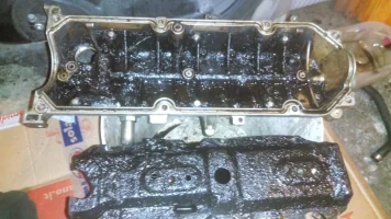

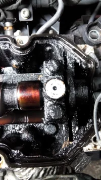

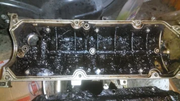

No, non ci sono riuscito a chiudere e basta....Ho gentilmente scomposto i due elementi del coperchio valvole e guardate cosa c'è sotto. Non ho parole. Ma il precedente proprietario gli avrà mai cambiato l'olio? Dedicato a chi sostiene che si possani fare i tagliandi ad ogni morte di Papa.

Che bella porcheria.
Quoto pike, lava il coperchio che è l’unica cosa sicura che puoi fare e inizia a fare cambi ravvicinati con un po’ di prodotto per flush.
Tenendolo allenato pian piano brucerà i grassi😂
lava il sopra, poi quando puoi anche la coppa,
troppa morchia per un semplice flush
Coperchio valvole che ora può essere usato come piatto in tavola. Lama, pennello e benzina a volontà. Ho anche scoperto due spruzzatori di olio integrati nel coperchio valvole che erano completamente ostruiti dalla morchia. Per oggi basta, al prossimo cambio d'olio tireró giù tutto di nuovo per pulire bene la parte alta della testa che fa ancora schifo e smonteró anche la coppa dell'olio. Poi olio "da poco" per flush e rimozione di eventuali scorie rimaste dalla pulizia meccanica e finalmente olio/filtro nuovo.
Per quanto mi riguarda: GUAI a fare il flush.. Olio e basta. Pulizia manuale se proprio vuoi.
In ogni caso, per i prossimi cambi d'olio motore "il più caldo" possibile per... aiutare l'uscita di ogni particella di sporco in sospensione.
Domanda, quando hai fatto l'acquisto non hai dato una sbirciatina al tappo carico olio? Sarebbe stato propedeutico, credo.
Certo, ai tempi controllai: per quel poco che si vedeva togliendo il tappo nulla lasciava supporre un macello simile, evidentemente era stato pulito dove arrivava l'occhio e lo straccio. Un bel tagliando preconsegna con olio e filtri nuovi, cinghia di destribuzione e via andare. In effetti mi sembrava strano che ad ogni tagliando, pur lasciando scolare per ore il lubrificante vecchio, il nuovo olio si anneriva dopo poco tempo come nessuna altra mia auto aveva fatto prima comprese quelle a carburatore euro zero a benzina rossa.
Va beh, comunque siamo un po più realisti: non si sa quante auto sono messe peggio e girano tranquillamente.. Quindi direi che non è il caso di starsi a fare troppi problemi. Magari inizia a fare i cambi dell'olio più frequentemente, ma nulla di più. Non avrai problemi secondo me!
