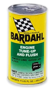

Non c'è due senza tre, alla fine ho provato il bardhal engine tune up ci sono due modi di modalità d'uso
Modalità d'uso
  • Versare il contenuto del flacone nel serbatoio dell’olio motore
  • Percorrere 150 km oppure far girare il motore per 15-20 minuti a regime medio-alto (3000/4000 giri)
  • Svuotare la coppa dell’olio motore e cambiare olio e filtro dell’olio
La soluzione
  • Scioglie gomme e vernici rimuovendo i depositi
  • Ripristina le tolleranze e i giochi tra le parti metalliche in particolare tra fasce e i pistoni
  • Aiuta a liberare valvole incollate, ghiere e camme
  • Pulisce l’insieme del circuito d’alimentazione dell’olio
  • Ristabilisce l’efficienza e le prestazioni del motore
io ho usato la prima opzione , quella di percorre 150 km visto che dovevo fare un piccolo viaggio di andata e ritorno di 60 km quindi ne ho fatti 12o poi ho fatto lo scarico e rimesso tutto nuovo sembra che abbia pulito abbastanza bene, ho una punto 1.2 con 150.000 km all'attivo a gpl quindi in teoria dovrei avere meno residui rispetto al benzina o diesel, ora vi linko la pagina del prodotto
http://www.bardahl.it/olio_motore/l...lio/p_ENGINE_TUNE_UP___FLUSH_326_ML_X_24.html
    14,9 KB · Visite: 18
Bardal ne parlano bene...unico neo che costicchia...
L' unica cosa, non darei per scontato che un auto a GPL sia più pulita di quella a benzina. L' impianto GPL dispone di filtri per pulire il gas e da tenere in considerazione anche il fatto che GPL non significa Gas Propano Liquido, ma bensì Gas di Petrolio Liquefatto. All' interno c'è Propano, ma non è solo quello. Questa mescolanza di gas mi fa venire qualche dubbio sulla "pulizia" globale di questo carburante.
Onestamente mi viene da pensare che la benzina, non essendo mischiata ad altri carburanti, sia lei ad essere più pulita del GPL. Con pulita, intendo dire il grado di inquinamento interno del motore generato dalla combustione. Parentesi chiusa.
Torniamo On Topic. Io sono d' accordo sul fatto che Bardahl sia in generale un' azienda rinomata e di buoni prodotti. Non mi stupisce che anche questo prodotto per il Flush sia ottimo, anzi conferma solo le mie impressioni su quest' azienda.
Tuttavia, penso che la TunaUp in campo della pulizia motore sia anche meglio della Bardhal. Tu che ne dici Salvatore?
