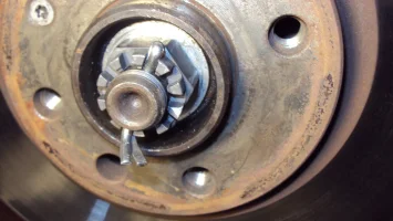

salve ragazzi...oggi ho sostituito il dado-mozzo vecchio,che avevo rimontato su momen-
taneamente, dopo sostituzione cuffia,con uno nuovo,usando la pistola in questione.
naturalmente ero già prevenuto sui rumori secchi che fa la pistola e,inoltre,ho usato una
bussola adatta per avvitatori(se riesco inserisco una foto).
il dado era avvitato a + di 200nm...dopo un paio di colpi,che sembravano a vuoto, la bus-
sola ha incominciato a girare..ho fatto girare un paio di volte,poi ho finito di svitarlo col
cricchetto...nello svitamento, il suo lo fa egregiamente.
e devo dire che,anche, nell'avvitamento,il suo lo fa egregiamente....
sempre per provare...ho portato a battuta il dado col cricchetto.....con la pistola a 150 nm
ho avvitato....poi con la dinamometrica a 200 nm ho incominciato a serrare...questo per vedere se stringeva o scattava subito...
ha stretto ancora...poi con la pistola a 250 nm ho dato il colpo finale(i nm esatti non li co-
nosco)...
in definitiva sono soddisfatto...se s'impara ad usarla, senza aspettarsi la luna, un aiuto lo da.

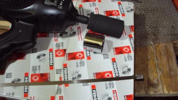

ho messo a confronto una bussola per cricchetto con una per avvitatore...penso che quest'ultima un piccolo contributo lo dia.
un saluto
Sembra particolarmente corta la bussola da cricchetto...
mazda mx5 nbfl mid 1.6 (2002)-fiat idea 1.4 8v 77cv (2009)
e lo è....probabilmente servono quando il filetto esce dal dado di parecchio..con una bussola, diciamo manuale, toccherebbe prima il fondo della bussola, non permettendo
all'esagono di andare fino in fondo...invece quelli per avvitatori, hanno un foro passante
che evita ciò...questo è quello che penso io.
per spiegarmi meglio...se noti bene dal dado il filetto fuoriesce per oltre un 1 cm.
con una bussola manuale non arriveresti mai fino in fondo, essendo corta.
cosa che invece non succede con le altre....e poi hanno un'altra consistenza
poi, naturalmente, nessuno vieta di usarle con la dinamometrica-cricchetto ecc.
