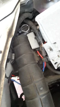

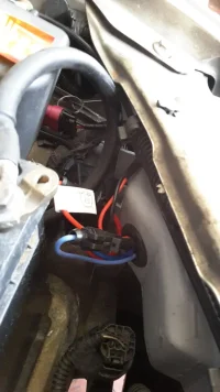

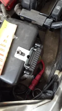

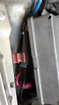

Aggiornamento:fari montati!:Happy:
Devo dire che fanno una bella luce,proprio come volevo io,non azzurra ma bianca pura.
Alla fine ho deciso di bucare i retrotappi degli angel eyes,e preservare l'integrità degli originali.

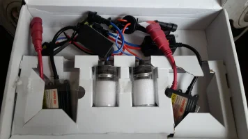

Il materiale mi sembra di una discreta qualità,le lampade sono con base metallica(come avevo richiesto) e anche le centraline sono metalliche(credevo fossero in plastica).
Nel kit ci sono anche staffe e viti per il fissaggio del kit,ovviamente.
L'operazione di montaggio è stata più facile di quanto credessi.
Unica pecca mia:dato che avevo smontato i fari,finito di rimontare,avevo dimenticato di riattaccare lo spinotto del 2o faro,e quando ho acceso e non funzionava mi era presa malissimo,ma poi mi sono accorto e ho risolto subito,e questo è il risultato;)

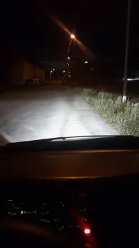

Il tempo di riscaldamemto delle lampade credo possa considerarsi nella norma,essendo un kit aftermarket. Ci vogliono circa 20 secondi per avere la luce "a regime".
Purtroppo ho provato a fare una foto dal davanti al buio,ma il cell me la distorceva,e quindi ho preferito non metterla.
In piu la foto della luce è prima della registrazione.
A proposito:ho dovuto abbassare il fascio di non poco,perché con questi fari puntava in alto. Basti pensare che al momento,per non accecare chi mi incrociava,ho dovuto mettere il regolatore quasi al minimo,poi sono andato in una strada buia e li ho abbassati dai registri a brugola(puntando prima il regolatore sullo zero).
