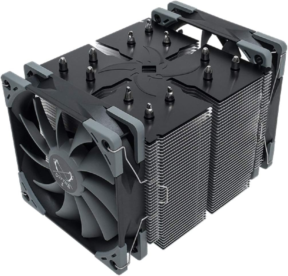

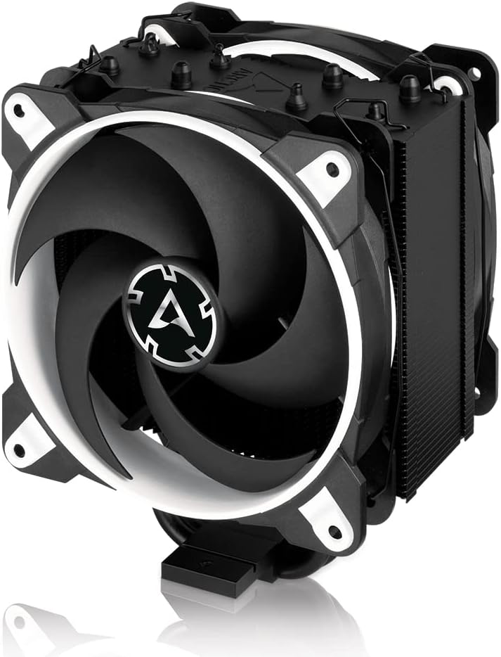

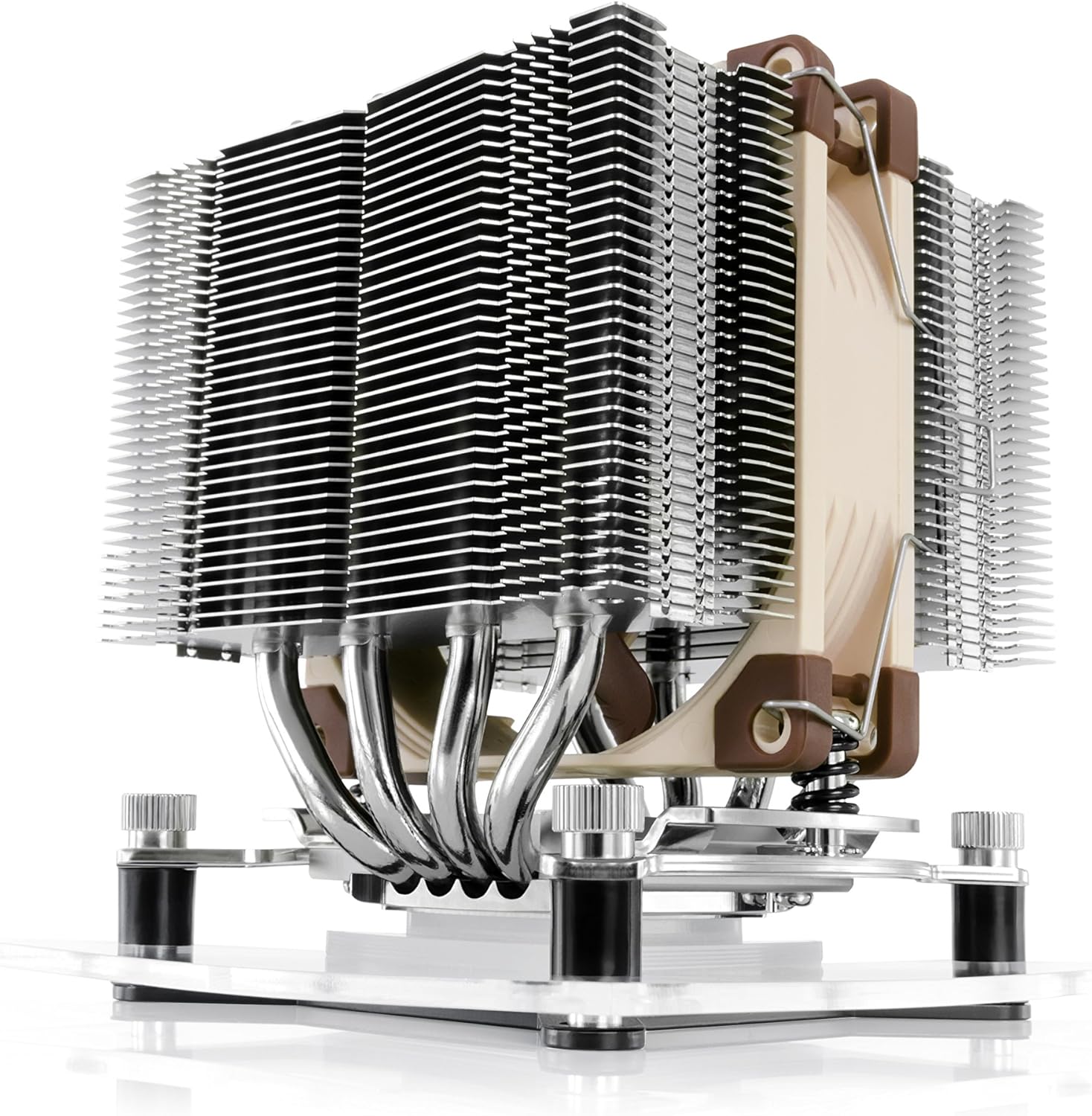

Non soddisfatto delle prestazioni del dissipatore della CPU (sia acustiche, sia di raffreddamento) ho deciso di cambiare genere e passare ad un impianto all in one a liquido. Ho scelto il prodotto più economico ma dall'ottimo valore: il Cooler Master MasterLiquid 240.
