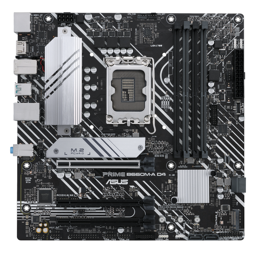

Nel senso... sì, le Mainboard sono andate su di prezzo, ma una mainboard decente LGA1700 ha anche un festival di roba. Tipo.
2 NVMe, 3 SATA 6G/SATAIII, LPT, COM, 4 USB3, 4 USB 2, USB-C (connettori), tre slot full lenght PCIe, 4 slot di RAM.
Più il backpanel
DisplayPort, 2 HDMI (credo una sia una IN) 4 USB2, 2 USB3 10GBit, lan Intel 1gbit, PS2.
Volevi spendere meno di 140 euro.... Ci sta, però dovevi sperare di trovare una 11ima generazione a prezzo "gradevole". O prendere una MoBo con chipset H610M, che è abbastanza... castrante per lo sviluppo a medio termine dell'installazione, a partire dai regolatori di voltaggio privi di dissipazione, risparmiando sì il 35% cioè 50 euro.
Aspetta però, tu stai prendendo in considerazione una B660 che è già un paio di gradini sopra la mia.
Io parlavo proprio di base di gamma, le più economiche in assoluto, che non hanno quasi nulla di quella B660. La mia ad esempio ha solo una LAN Gigabit standard, 2 USB3 e 4 USB2, HDMI, VGA e PS2. Tutte queste porte sono ormai standard da un decennio almeno mi verrebbe da dire.
Sicuramente sono più complesse (vedi solo i socket che hanno molti più PIN) ma la mia Asrock H610M - ITX secondo me non li vale 80 euro... Per farti capire, la scheda madre vecchia ha esattamente le stesse caratteristiche di questa (anche il Bios è quasi identico) ma la pagai 50 euro a suo tempo... Il fatto è che molte cose sono cambiate negli ultimi tre anni...

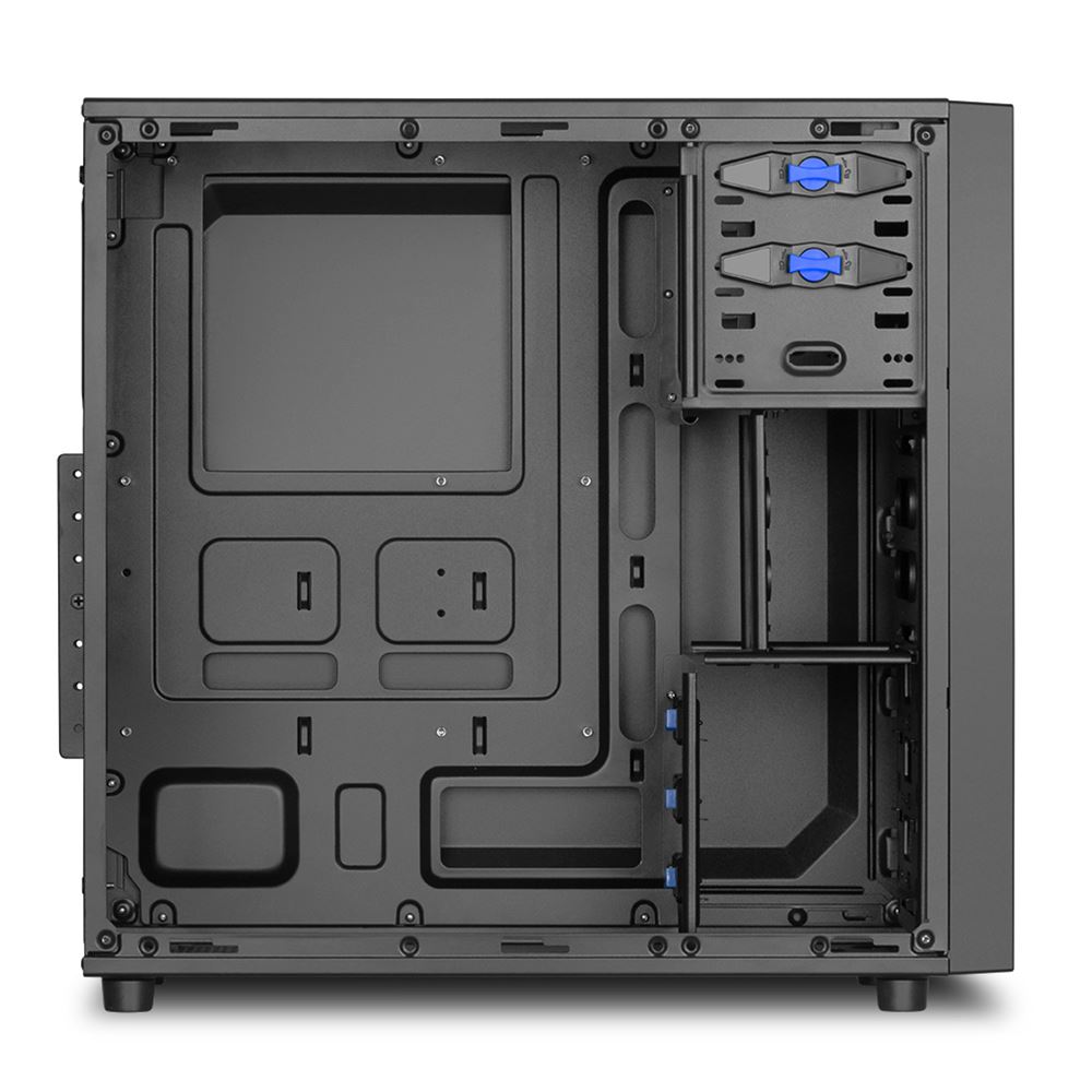

Sul case. Ho fatto una ricerchina veloce.
Non male per 55 euro...
Il case arriva domani (alla fine ho optato per un altro modello) e l'ho pagato 57 euro circa.
