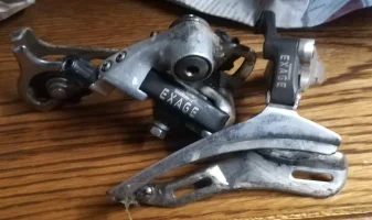

Stamattina ero a casa da mia madre e in cantina ho trovato sta roba, dici che ci si può fare qualcosa di utile o è solo ciarpame?

Allora, il deragliatore trovato in cantina da mia madre è uno Shimano Exage RD-M320, supporta 7 marce e infatti la prima non la raggiunge... Comunque è in perfette condizioni, se non consideriamo che è sporco da fare schifo.

Anche se c'è da dire che quando ho visto questo ho sperato pure troppo che il deragliatore (quello trovato) fosse rotto...
Il deragliatore shimano funziona alla grande. Ho giocato un po' coi fine corsa e ci arriva benissimo dalla prima all'ottava...
