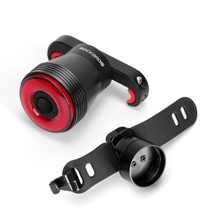

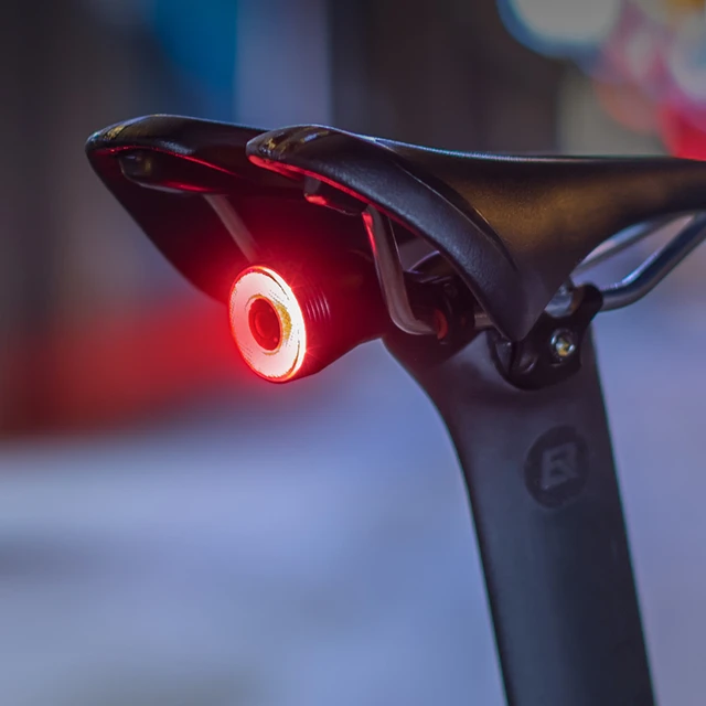

l’anello, devi vederlo dal vivo, davvero notevole e ti vedono anche sulla luna.
Ha la parte centrale cliccabile (e ci sono ulteriori 4 led piccolissimi blu che indicano lo stato di ricarica) con cui puoi impostare il tipo di luce e la quantità di emissione luminosa, mentre l'anello esterno, è composto da tanti piccoli led ad alta efficienza.
Ha un telaietto in alluminio regolabile ed è possibile installarlo su qualsiasi sella (ma anche altre tipo portapacchi o cestini), inoltre ha la classica molla nera (optional incluso) per installarlo ad esempio sul canotto reggisella.
Sono strasoddisfatto.
È ricaricabile e dura una vita....

Si vero l’anello è moderno, ma non si vede perché incassato nella sella...
Sta lì e si vede solo quando lo accendi, ma come giustamente dici sarebbe meglio un accessorio vintage per non snaturare lo stile.
