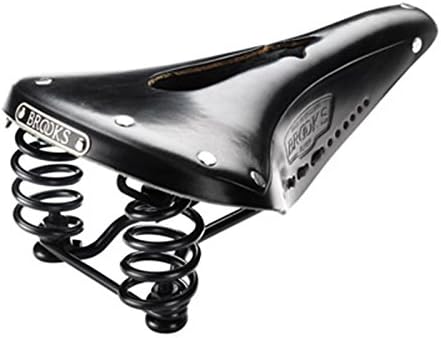

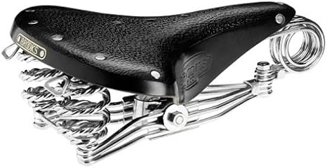

a me piacciano tanto le Brooks e le San Marco... oh ragassi, siam mica qui a pettinar le bambole.. porco boia 🤣🤣🤣
Costano tanto ma sono prodotti iconici e comunque puoi prendere spunto da queste foto:

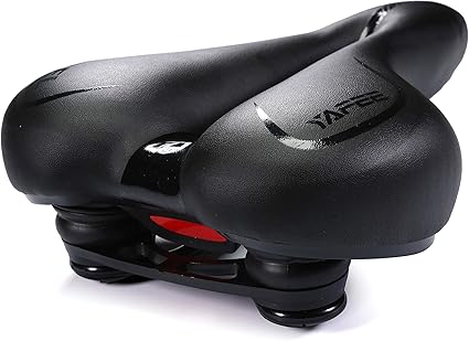

se cerchi il massimo della comodità devi cercare una sella in gel ammortizzata scavata al centro, tipo questa:
ma queste spesso vengono vendute come unisex perché hanno una forma a metà strada tra le due conformazioni, comunque sia la la provi e vedi come va, se ti piace la lasci in sede, tanto se ci giri poco in città, come già ho scritto anche se da donna, non ti da problemi.

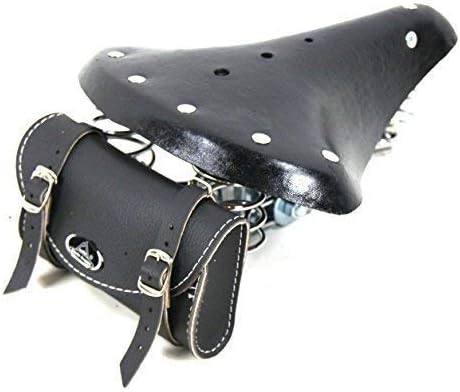

esteticamente parlando, con un occhio al budget ti consiglio questa Montegrappa, se vuoi restare in ambito vintage:
Poco meno di 25 euro per sella e borsa.
Probabilmente sarà di plasticaccia ma se non vuoi spenderci tanto e fare un po’ di figura allora è la scelta giusta.
