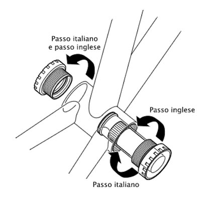

Sembra essere un movimento centrale italiano che è di misura 36 (come da calibro) x24 tpi.
se fosse stato inglese sarebbe stato 34,8 x24 tpi.
per confermare che sia italiano controlla il verso della filettatura come in questa foto:
Una volta stabilito diametro e tipo di filettatura, devi misurare la lunghezza, dovrebbe essere un 70mm.
