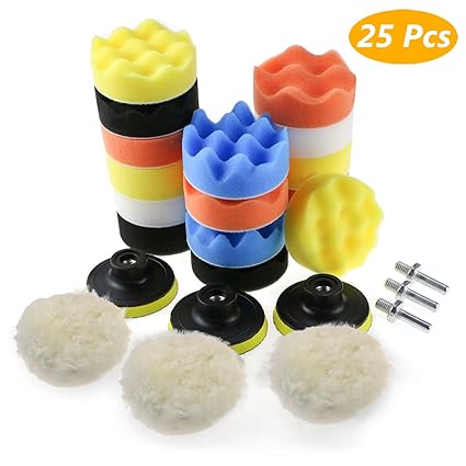

Tipo questi giusto?
Peugeot 2008 2020 1.5 HDI Gt-line 100cv
Questi sono pad da usare con lucidatrice o trapano, oppure puoi agganciarli ad un supporto per pad manuale tipo questo:

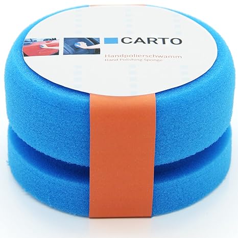

I pad per lucidatura manuale sono questi:
