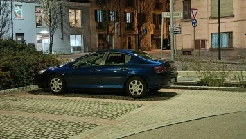

Sto avendo una "tentazione"... vorrei provare, usando come "cavia" la povera Peugeot 407 di famiglia, a comprare una lucidatrice rotorbitale...

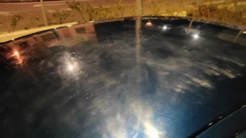

Il tetto purtroppo si sta scolorendo:
Secondo voi è "recuperabile"?

per il tetto si puo' fare poco se manca proprio il colore, per la rotorbitale come prezzo le entrylevel sono nell'ordine dei 130/150 potenza intorno 500 watt con orbita da 8mm e rpm regolabili fino a 6000 giri circa, tamponi e polish da taglio( compound) ce ne sono una ampia gamma come polish io uso S3 gold da una decina di anni e m i sono trovato sempre bene al punto che la voglia di cambiare non l'ho mai avuta ( sbagliando.. ma sono pigro:Happy:)
