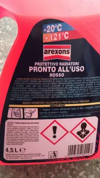

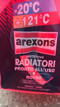

Appena acquistato liquido rosso Arexons Total OAT. 4,5 l a 11,99 euro Auchan. Appena mi arriva la termostatica nuova ne approfitto per sostituire quello presente blu effettuando prima i necessari risciacqui del circuito :thumbsup:
Bravo, se poi ci fai sopra un tutorial, meglio ancora. ;)
