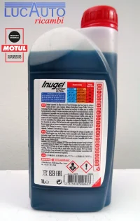

Ragazzi ormai vado di Blu.. anche perché non ho modo di farmelo cambiare con quello rosso @ElCaimanDelPiave avevo postato una foto in un'altra discussione ma provo con delle foto prese in internet
    21,7 KB · Visite: 20
    164,6 KB · Visite: 20

Ragazzi ho la possibilità di cambiare il liquido blu della motul con quello Rosso, solo che non e motul è di un'altra marca non comune.. comunque se può servire @ElCaimanDelPiave ecco la targhetta dell Motul Expert Ultra
    13,9 KB · Visite: 14

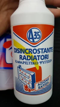

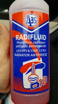

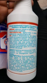

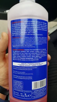

Alla fine ho optato per questo rosso già diluito pronto da rabboccare non so se sia ottimo ma provare per credere ho preso anche un prodotto per pulire il radiatore

Mah, potevi comprare di meglio. Quanto ne hai preso?
Miscelabile con tutti i liquidi antigelo c'è scritto, che sia ibrido?
Se è miscibile è HOAT però non offre granchè di protezione, però dipende sempre da dove vivi. Se stai in Sicilia va bene per l'inverno, se stai in Trentino no.
È già pronto all'uso ne ho preso 4 litri.. è solo da rabboccare, certo sempre meglio della sola acqua, in sicilia non ci sono temperature drastiche
