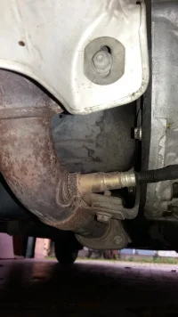

Questo è il collettore. Sotto la lamiera paracalore, subito dopo i collettori c è un barilotto, quello è il catalizzatore. Subito prima, e immediatamente dopo il cat ci sono le sonde

si. poi segui il cablaggio e sgancialo con un cacciavitino. stai attento che i connettori delle fiat e lancia sono veramente ******** da sganciare

devi smontare la 1 sonda quella della prima photo e togliere la protezione di alluminio

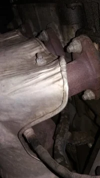

Allora ragazzi. Non riesco a sfilare la lamiera paracalore. È fissata da 4 dadi nella parte superiore e 2 nella parte frontale. I due frontali sono venuti via subito. Deo due di sopra, invece si è tolto solo il dado, restando la parte filettata che non mi permette di sfilare la lamiera.
Ho spruzzato dello svitol ed ho fatto una tacca sulla parte filettata per poter usare un cacciavite a taglio, ma niente.
I due dati, invece, che sono riuscito a svitare hanno questo aspetto
Come risolvo?
Inoltre mi chiedo come mai ci sono tali dadi passanti in quell' albero filettato. Posso, secondo voi, comprare in ferramenta un bullone intero (albero e dado insieme)?
Non so se sono riuscito a spiegarmi
Se non vengono via tutti i dadi/bulloni credo ci sia poco da fare.
Si può provare ad insistere un po' ma quando non c'è verso,non c'è verso.
Se non ci tieni puoi stappare via la paratia :Happy:
Oppure taglio le due viti che fuoriescono È, quando rimonta, metto solo le due che sono venute via e che, fortunatamente sono posizionate lungo la diagonale. Tanto, ormai, con i tentativi fatti per evitarle, la filettatura si è rovinata.
Puoi fare anche così come dici tu.
Quel lamierino in effetti sta su anche con un dado solo però potrebbe vibrare e fare dei rumori se non è ben fissato.
