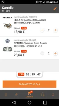

Su autodoc la spesa è di 42 euro + la spedizione, non 100 euro LOL
@Piccions93 Secondo me con quel prezzo ti riferivi ai tamburi della tua Ferrari d'epoca LOL LOL LOL
No, i tamburi della grande punto costano così dal ricambista. Ho chiesto per fare un confronto con Autodoc.. Ovviamente li ho presi su Autodoc a 46 euro.
Anche il mio ricambista chiese 100 euro, su autodoc si risparmia abbastanza.

Hope, il prezzo di 31 euro è per uno o due tamburi? Su autodoc spesso non sono chiari a proposito.
