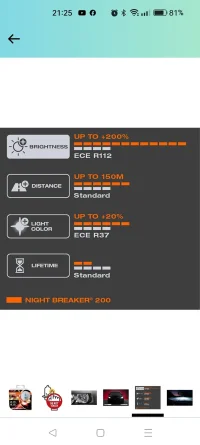

Esatto. Ad esempio le night beaker 200% in più delle comuni H4 intende il produttore
In effetti è troppo vago, io prenderei un buon led con temperature colore calda .
In realtà, sbirciando il prodotto linkato, ho notato una dicitura che mi ha stupito. ECE R112. Quindi quel +200% non è un dato di fantasia ma con riferimento ai valori stabiliti da una normativa. È già qualcosa.
Ci manca però di sapere, una normale lampadina Osram, in che percentuale supera il limiti minimi di omologazione della R112?
    52,7 KB · Visite: 16
