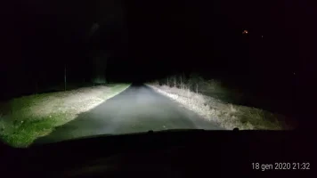

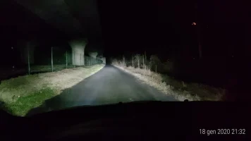

Cardiotec questi sono i miei anabbaglianti.
Questi abbaglianti,

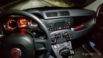

Luce di cortesia.
