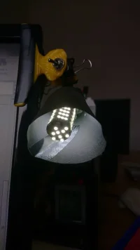

Giusto per prova acquistai due lampadine a led H7, sono rimasto talmente entusiasto e soddisfatto che le ho fatte diventare delle luci da scrivania per l'ufficio

Quelle luci lì sono completamente inutili, non sono sufficienti per essere usate come anabbagliante. O prendi lampadine LED da 90€ a coppia, oppure fai prima a risparmiare i soldi. Purtroppo è così per i LED, almeno per adesso.
@LeleTX Fantastica la pinza per capelli usata come supporto!!! LOL
E per l'alimentazione come hai fatto?

Ho utilizzato un alimentatore che avevo a casa da 9 V (la luce che fa in effetti è un po' fioca ma per l'utilizzo va bene), tagliando il cavo di alimentazione e saldandoci dei connettori coperti da guaina termorestringente, con in serie un piccolo interruttore a leva.:Smuggrin:
