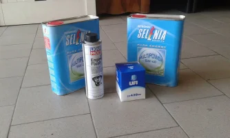

Ciao a tutti, ho finalmente levato il 10w40 dalla mia natural power e ci ho messo il selenia multigas: avrei voluto mettere il motul ma il fornitore di zona lo aveva finito e siccome ho solo il weekend per fare questi lavori ho preso il selenia: 16,50 € a lt. Ho fatto anche il flush: il prodotto è l'additivo della liquimoly: l'olio è uscito marroncino e di una consistenza che non mi piaceva proprio: troppo spesso per quell'auto! Ieri ho camminato un bel po e ho visto che sono ridotti anche i consumi di carburante: avevo intuito bene che la macchina consumava di più per via dell'olio! Xmq vi posto una foto dei prodotti usati: grazie mille per i consigli!

peccato per la "botta" economica del selenia, ma almeno adesso hai l'olio esatto a specifica. Bravo Giorgio. :thumbsup:
Ti consiglio anche di cambiare il filtro dell'aria, è buona norma cambiarlo ad ogni tagliando, in modo da concludere al top il lavoro.

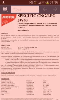

Riprendo questa discussione perché sto valutando molte occasioni di oli per auto a metano e coglioy condividere con voi ciò che trovo. Per caso ho trovato da un ricambista il champion gas a 8 euro a litro: per i prezzo della mia zona (Lecce) parliamo di 5 euro in meno rispetto al motul e della metà rispetto al selenia. Tuttavia vorrei sottoporvi le tds per un'analisi comune. Ve le allego. Se trovo anche altri prodotti ve li segnalerò
la prima differenza lampante è la specifica api, in SM del motul e in SN del champion. leggendo altre discussioni sugli oli terzimiky parlava di due basi di produzione diverse. quindi avendo a confronto due basi diverse quale sarebbe il migliore?

Giorgio, le tds servono per decidere se i parametri base vanno nel verso giusto per quello che si vuole spuntare sulla probabile qualità dell'olio. Il problema in questi frangenti, non è decidere quale è il migliore in funzione delle basi scelte, ma piuttosto capire quale è dei due che reggerà meglio nel tempo; tutto ciò però va paragonato con le analisi Voa dei due oli.
Il Champion parte avvantaggiato dal fatto che promette più resistenza del motul, in virtù del suo tbn decisamente migliore, che alla lunga terrà più vivo l'olio.
nella tds del motul è l'ultima riga (c'è anche scritto TBN del resto) mentre in quella del Champion è la quart'ultima riga, scritta però come BN ed i valori vengono espressi in mg KOH/g.
