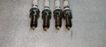

La foto delle candele è a fuoco, ma ha alcuni "problemi".
Le candele si vedono di fronte all'elettrodo di massa, quindi si vede bene l'isolante anche dentro alla stessa.
Tuttavia è presente il flash, che essendo abbastanza vicino... illumina. Ma potrebbe anche viziare il colore.
Ci sono strane deformazioni sugli isolanti ceramici. Quindi mi fa domandare che cosa si sia inventato il telefono o l'assistente AI in quelle immagini.
Qui ho mostrato alcune foto di candele. E ho fatto errori...
Il più grosso è stato fare le foto mettendo in ombra le candele, ma in quel momento non potevo fare di meglio.
C'è una luce artificiale per tutte le candele, ma sono tutte distanti dalla luce, quindi non ci sono riflessi metallici.
Con le varie inquadrature è possibile vedere sia il colore, sia il consumo dell'elettrodo.
E con 46k km di candele... il colore sul metallo è dannatamente migliore di quello delle tue candele da 2k km.

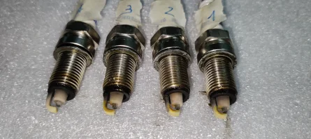

Le candele sono state fotografate con l'ausilio del flash, purtroppo non mi è venuto in mente di fare alcune foto senza, se può essere d'aiuto allego altre foto con diversa inquadratura.

Nota come la candela del 4° cilindro non ha quell'"ombra" gialla sulla massa... Sono scemo io, o dalle precedenti foto non era percepibile?

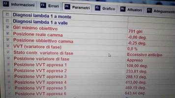

Anche se con un guasto eventuale alla testata ciò non c'entra nulla, mi faceva notare l'eccessivo anticipo segnalato dalla diagnosi (vedi immagine) e poi scomparso dopo la sostitizione centralina.

Nell'occasione allego immagine delle condizioni delle candele dopo 2.000 km dalla installazione.
Vedi l'allegato 47170
