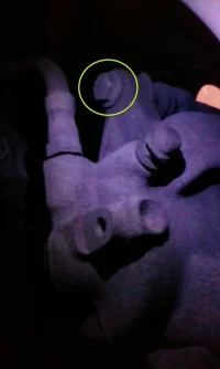

questa qui?
mentre la vite di cui parlavo era questa
    28,4 KB · Visite: 12
Sì, proprio quella, ma mi pare che la foto sia di quella superiore, mentre a me è saltata quella inferiore, ovviamente identica come tipologia.
Allora non è la vite che ho linkato io. Quella tiene il supporto pinza assieme alla semipinza con pompante.

la vite incriminata e' indicata con A-B-C in foto, e fa parte di un "kit freni" che di listino va a 53 euro :( Da sola il ricambio non pare essere disponibile su eper.
