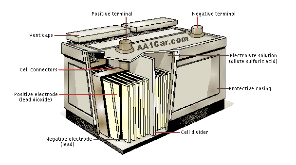

Piccolo update, la batteria sembra non scendere mai sotto i 12,2 al massimo. Inoltre il problema del servosterzo si è ripresentato immediatamente dopo una ricarica al 100% della batteria alla partenza e un'altra volta dopo mezzora di viaggio (= batteria carica) mentre parcheggiavo. Questo mi fa propendere per il sensore di angolo sterzo. Intanto ho fatto una foto alle celle, ce ne sono un paio un po' "spruzzate" di zolfo e l'ultima anche se non si capisce è invece piuttosto ricoperta: forse è lei che abbassa i valori. Già che c'ero ho alzato leggermente il livello del liquido distribuendolo egualmente in tutte le celle.
Vedo male io o le celle 1,2 e 4 erano "sotto"?
Sicuramente la solfatatura di una non aiuta, ma anche la mancata copertura delle altre 3 (se non ho visto male io)...
Come va la caccia alla sostituta?
Mi pare che in origine sotto ci fossero solo la 1a e l'ultima, le altre erano coperte ma al pelo. Comunque ho alzato ulteriormente il livello. Ma tanto per capirci: quando dici "sotto" ti riferisci ai foglietti o a quella sbarra trasversale che presumo sia il connettore della cella?
La ricerca direi male, per ora proseguo con questa.
A mio personale parere, dovrebbe essere coperto oltre i "Cell connectors".
