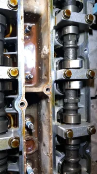

Io certi progettisti non li capirò mai... Ma si può progettare una cosa del genere? I tappi non potevano metterli esternamente in modo da non andare ad interferire con le candele in caso di perdita? Mah.
Non riesco a vedere bene, ma mi verrebbe da dire che intorno a quei tappi ci abbiano messo del sigillante... sembra esserci una sorta di composto trasparente intorno, che sia veramente del silicone? Comunque io non ci andrei troppo in giro, la sostituzione è semplice e ad occhio due tappi non dovrebbero costare molto e credo sia vitale prenderli direttamente in Ford, quindi originali...

Buongiorno ragazzi, oggi è stato smontato il coperchio punterie e pare che forse sono i tappi di fusione la causa. Staremo a vedere
    260,3 KB · Visite: 123
Tra l'altro il livello di pulizia e usura delle camme sono eccezionali!
Certo che è veramente improbabile che siano marciti in così poco tempo, specialmente se hai usato sempre antigelo... va a finire che non li hanno sostituiti e li hanno tappati col silicone...

Io ho la sensazione che non abbiano sostituito un bel niente. Quei tappi, zincati, non marciscono del giro di così poco tempo solo perché uno ha aggiunto un po' di acqua. Anche il piano della testa è fin troppo pulito e immacolato, secondo me non è mai nemmeno stato tolto il coperchio delle punterie.
Magari esponi il dubbio al meccanico e vediamo cosa ha da dire lui.
Le camme così come tutti i castelletti e la superficie della testa sono immacolati, segno che i cambi d'olio sono stati fatti. La mia non è così pulita e non lo è nemmeno l'altra Fiesta che ha 60.000km.

Motore lindo. Direi piuttosto normale per chi fa tanti km e manutenzione accurata, più difficile se giri poco e con brevi tragitti, olio motore tende a sporcarsi parecchio.
Comunque ragazzi, vi aggiorno come andrà. Erano i tappi di fusione malandati a detta del meccanico. Tutto 60 euro (4 euro di tappi ed il resto in manutenzione). Ora che macino un po' di chilometri vi comunico se continua a mangiare liquido di raffreddamento
