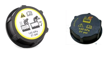

@galerio995 Purtroppo facendo tanti chilometri per lavoro (40mila all'anno) perdevo refrigerante ogni volta che facevo un viaggio e sentivo sempre bagnato sotto la vaschetta. Preso dalla rottura di maroni, l'ho comprata.... Per la frizione, può essere sia usata parecchio in città. Io l'ho comprata con 130mila chilometri (essendo un concessionario, può essere che siano anche scalati) e sono il terzo proprietario. Quando la provai, me ne innamorai perchè era la mia prima macchina. Successivamente ho litigato per l'enorme presa per il ****....
@dschinella Viste le tante cose che ho fatto all'auto, ne dubito che il vecchio proprietario abbia mai cambiato l'olio del cambio.

Io sto combattendo per la storia del refrigerante in perdita pur di non convincermi che potrebbe essere la guarnizione della testata (a detta del meccanico). Io mi sento che non lo è perché non vedo dal tappo dell'olio quella famosa cremina e non vedo neanche fumo dallo scarico....
Mettendo in pressione il circuito dal meccanico, ho cambiato:
-Valvola termostatica con il suo condotto in plastica
-Un tubicino che va dal radiatore alla vaschetta
- 2 vaschette refrigerante e 2 tappi
- Un altro condotto di plastica che continiente un sensore (se non erro anche lui di temperatura) situato lateralmente, forse sotto la bobina.
Per il tutorial delle marce guarda qualche messaggio sopra, ne ho postato uno valido e chiaro.
Per quanto riguarda il liquido refrigerante, mi soffermo su "Valvola termostatica con il suo condotto in plastica" perché è stato un punto debole ben noto, perché quel condotto tende a creparsi e perdere liquido. Se è questo il caso è molto facile accorgersene perché troverai una goccina di liquido sotto il compressore del clima. Una perdita che ho avuto è stata a carico della pompa dell'acqua che ho risolto in quanto coincideva con il cambio della distribuzione, quindi se non è stata fatta è possibile che sia lei. Tieni conto che, dati tutti quegli interventi, è possibile che sia rimasta dell'aria nel circuito e sugli Zetec è molto difficile rimuoverla se non si sa come fare, quindi è possibile che stia evacuando lentamente.
Per quanto riguarda altro, mi sembra piuttosto improbabile che sia la guarnizione di testa: io stesso ruppi una vaschetta e andai in giro senza acqua a fare i traversi sulla neve, ricordo che le candele cambiarono colore, segno che la testata ha preso una bella scottata, ma a distanza di anni non ho problemi.
In generale è molto difficile che una guarnizione trimetallica arrivi a bruciarsi a questo chilometraggio, soprattutto perché gli Zetec non ne soffrono, anzi.
Un modo per accorgersene è far girare al minimo il motore col tappo della vaschetta aperto: man mano che il motore arriva in temperatura dovresti poter vedere delle bolle d'aria risalire dalle tubazioni: se succede è la guarnizione della testata, se non hai bolle è molto improbabile.
Altra cosa è controllare la moquette intorno ai pedali/lato passeggero, se è umida è il radiatore del riscaldamento, ma anche questo è abbastanza improbabile, mai sentito di questi problemi sulle Fiesta.
